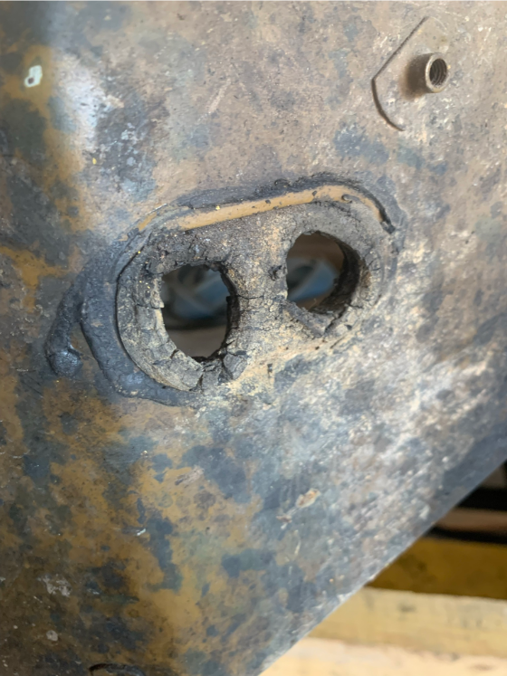

Je recherche les différents joints ( je ne trouve pas les références), le premier est celui dans le quelle passe les 2 tuyaux pour le chauffage voir photo .

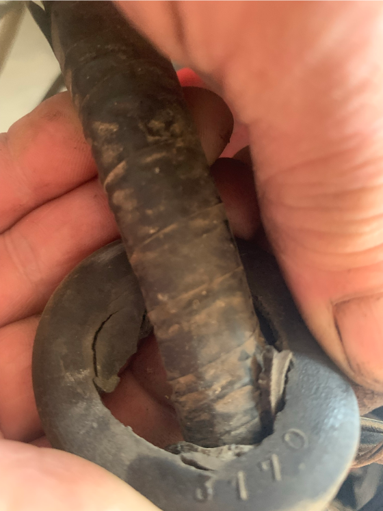

Le second est celui du passage du faisceau électrique entre le compartiment moteur et la caisse.
Également celui du passage de la durite d'essence dans la cabine en dessous de la banquette (réservoir en dessous siège passager)

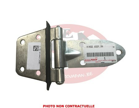

Je recherche également des joints pour mes charnières de portes, sans avoir besoin de commander l'ensemble

Pour le chauffage, apparemment la réf est : (tu tape) Toyota 90480-01167 et là tu va trouver (dans les images) pour les autres vérifie avec ton N° de série chez Mégazip, ou PartSouk, une fois trouver la bonne référence tu tape dans la barre de recherche de Google TOYOTA et la Réf et tu auras les différente possibilité de dispo chez divers founisseur,.

le passe cloison pour les tubes de chauffage : 90480-01167

Les joints des charnières ne semblent pas être vendu séparément des charnières (collés sur toutes les charnières que j'ai à ma disposition)
A part la première référence, ces passe-parois ne semblent plus être disponibles dans le réseau Toyota

Merci, Effectivement il n'y a que le premier qui semble disponible, auriez vous une alternative pour les joints non dispo ? Pour les joints de charnières j'ai trouvez ça sur https://www.ebay.fr/itm/273485635511?_t ... %7Ciid%3A1
Ce n'est pas donné mais j'ai pas envie de racheter des charnières, il n'y a que les joints qui sont morts...

Les 2 passe câble du compartiment moteur pour le faisceau élec , ne sont pas vendu séparément .
Ils font partie intégrante du faisceau .

Le passe durite d'essence n'est plus dispo et je te conseille d'essayer de bricoler celle que tu as qui a l'air pas si mal.
Sinon des américains refont en aftermarket une version à 2 trous (pour la ligne de retour d'essence des FJ spec US) mais à 1 trou c'est introuvable à ma connaissance (sinon j'en veux bien un aussi x)) et forme/taille non standard.
