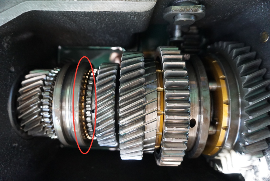

Bonjour,
Dans la rénovation de notre BJ 45 de 84 (160 000 km au compteur), nous avons ouvert la BV et constaté qu'il y avait un peu d'usure sur des pignons et du jeu sur le roulement (NSK 6308) de l'arbre d'entrée.
Pour le roulement, nous ne nous posons pas de question, nous le remplaçons tant que la boite est sortie. N'ayant pas spécialement de problème de passage de vitesse, mais ayant néanmoins le projet fou de réaliser un Tour du Monde d'environ 75 000km avec notre BJ, je ne sais pas si nous devons remplacer les pignons, si cette usure est "normale" ou à risque...
Est il nécessaire de faire la rénovation complète de la boite et remplacer le tout selon vous ? Avec l'usure du roulement, est il préconisé de changer d'autre éléments ?
merci de vos réponses.

Les boîtes à vitesses Toyota de première génération deviennent bruyantes avec le temps mais sont réputées incassables. Avec aussi peu de kilomètres, il ne devrait pas y avoir d'usure.
La boîte étant ouverte, il serait dommage de ne pas remplacer les roulements avec un kit de rénovation de qualité proposant des roulements Koyo identiques à l'origine.
NB: Il y a une cote limite d'usure des synchros mesurable avant démontage.
PS: la mise ne place d'une boîte 5 vitesse est inutile si on conserve le moteur d'origine. Ses 90 cv ont déjà bien du mal à tirer les 3 tonnes au sommet des montées en 3e...

Merci pour la réponse :) on part donc sur kit de remplacement de roulements ! et la mesure de l'usure des synchros
Pour la boite 5, nous avons également abandonné l'idée, notre moteur est en revanche monté avec un petit turbo soufflant à 500Gr qui nous aidera dans les moments difficiles :)
