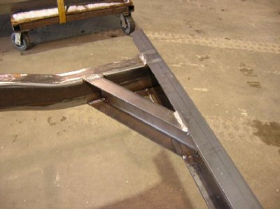

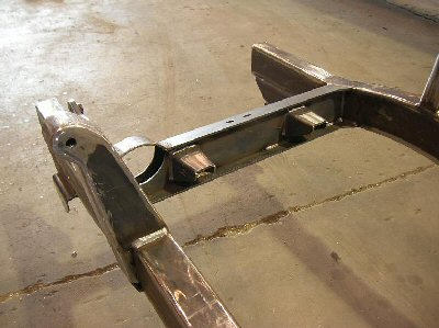

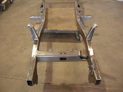

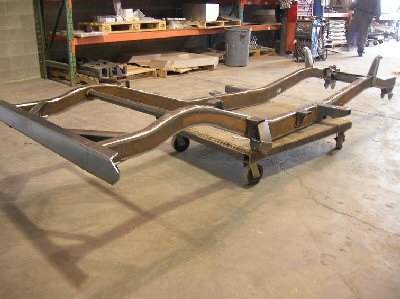

Pour les photos c'est un châssis aqualu qui vient du Canada.
Pour la matière, non, ce n'est pas du 24cd4s, c'est fait pour faire des renforts ou des châssis tubulaires, alors que celui du série 4 doit conserver une certaine élasticité.
