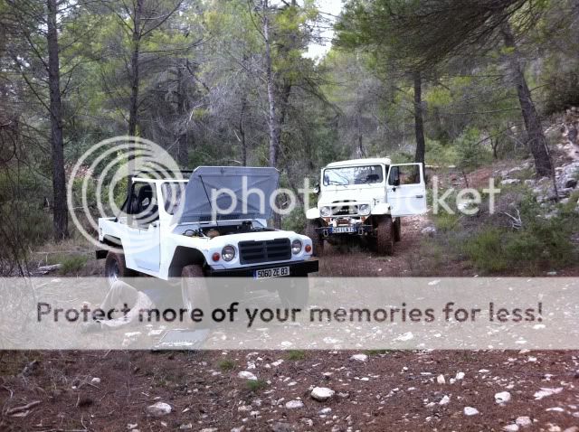

ce we, reconnaissance avec mon club ,en vue d'une journée TT...deux véhicule au top de la préparation pour ce genre de journée ,c'est a dire ,on roule dix metre ,on ouvre le capot ...on roule encore dix metre, on re-ouvre le capot ...etc pendant toute la matinee jusqu'a une grosse pierre qui se charge de ma barre de direction

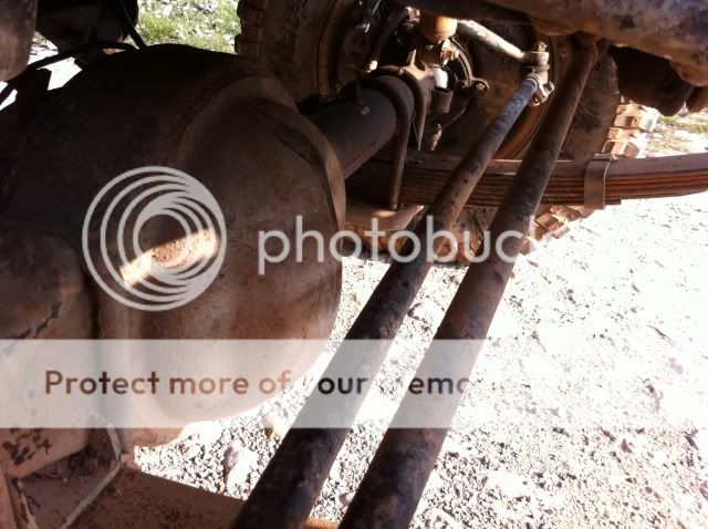

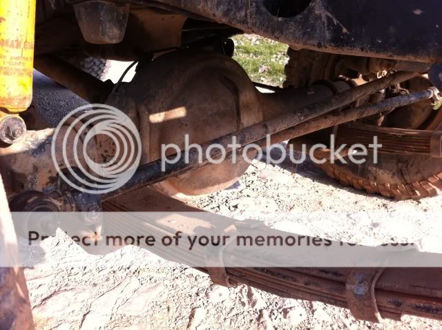

et là ...rebelotte ....comme a montalieu ,on sort outillage ,marteau ,arrache rotule ,en vue du demontage de cette maudite barre sur le terrain....

non c pas la neuve ...t'inquiete ....au milieu de l'aprem ,apres quelque seance de marteau plutot musclé ,la barre a repris la route ....comme neuve ....je comprend maintenant pourquoi toyota a monté des barres plus grosse sur les 70/71... :emo:

non, pas depuis la zone impossible de montalieu ..... mais une barre qui a plié une fois est beaucoup plus fragile et a tendance a replier a la premiere occasion .... faudrait la doubler d'un tube ,ou la remplacer par plus grosse ...
