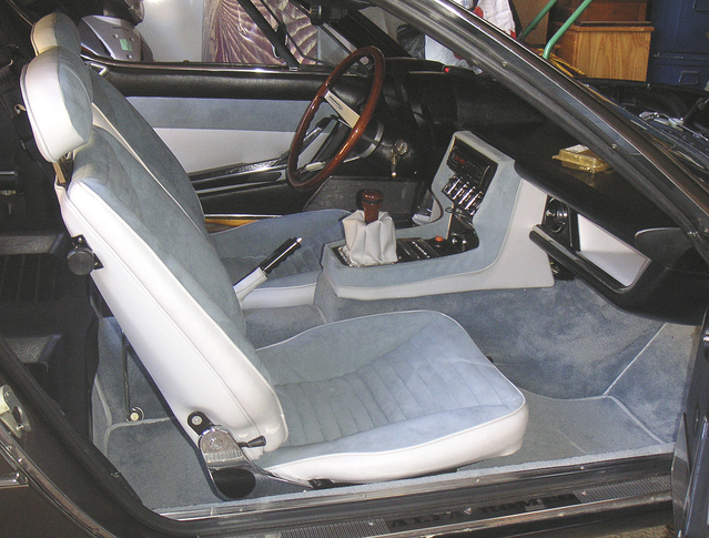

si tu veux refaire toi même ta sellerie (celle du BJ est relativement simple), il te faudra commencer par te procurer une bonne machine à coudre,
une machine de ménage fait l'affaire dans la plupart des cas mais le dispositif d'entraînement est un peu juste pour les moquettes épaisses, difficile de réussir des surpiqures très régulières pour la même raison et grosseur du fil limitée (aiguilles 120 maxi)
mais j'ai tout de même fait toutes mes selleries, moquettes comprises, avec une machine de ménage... une... Toyota (si ! si ! authentique)
idéalement, il faudrait une machine professionnelle de tapissier ou de sellier, mais même en occasion révisée, ça coûte la peau des fesses (entre 1.500 et 2.000 €), pour une seule sellerie, ça ne vaut pas le coup, pour les coutures trop difficile à faire avec une petite machine, le cordonnier du coin acceptera généralement de donner un coup de main (un sellier pas sûr, ils n'aiment pas la concurrence des amateurs)

avec un peu de soin et beaucoup de patience, on obtient de bons résultats (exemple perso pas sur le BJ)

AJMA11 a écrit :LE BOURRIQUOT a écrit :une " monty "
eh oui !
connaisseur, hein !
un peu plus âgée que le BJ, mais je ne l'ai que depuis... 22 ans

AJMA11 a écrit :si tu veux refaire toi même ta sellerie (celle du BJ est relativement simple), il te faudra commencer par te procurer une bonne machine à coudre,

la bidouille a écrit : Super les tutos, je viens de les enregistrer, aurais tu la même chose pour les sièges ?
non, je n'ai jamais fait le tuto pour les sièges, car ceux de la Montreal sont assez spécifiques et très compliqués et je n'ai pas eu de demande
les sièges de BJ sont beaucoup plus simples et je ne devrai pas trop tarder à les refaire (il ont été refaits à Abidjan - pas par moi - il y a près de 30 ans et le tissu de l'assise commence à rendre l'âme), je pourrais faire un tuto à ce moment là...
par contre, comme j'ai gardé les photos des étapes, je pourrai te les envoyer par mail avec quelques indications si tu m'envoies ton adresse mail en mp
