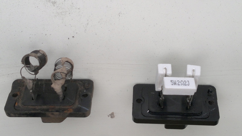

Le ventilo de mon BJ n'a plus qu'une vitesse , la résistance à l'air mal en point . Comment la contrôler? la réparer? Trouver une autre solution?
Elle n'est plus dispo chez Toy
Chui pas très fort en élec :sm11:
Merci

une résistance de 3 ohms , poussant dissiper 40 watts doit pouvoir faire l'affaire , quant a réparer une résistance revêtue d'une sorte d' email( (stéatite) , bonne chance...
si tu mesure aux bornes de ta résistance : 3 ou une valeur trés approchée en ohms c'est que ta résistance est bonne .

Merci Olivier mais le système de tirette a été démonté et révisé complètement . Je viens de mesurer; le soucis est bien causé par la résistance.
Ok merci Christophe je vais voir pour trouver la première :D

J'ai commandé une 3 Ohms 50 watts , j'espère que c'est bon. Je vais testé car déjà reçue!! :)
BJ 46 modèle 83 en cours de restauration

Depuis un temps certain, mes deux premières vitesses de ventilation ne fonctionnaient plus. J'avais donc commandé trois résistances cémentées de 1,5, 3 et 4,5 ohms pour remplacer le fil résistif d'origine.
Quand le mois dernier, l'envie de faire m'a pris, j'ai fouillé partout sans pouvoir mettre la main sur ces damnées résistances. J'en ai commandé d'autres en essayant la combinaison 3 x 2,2 ohms, 5W.
Sur mon donneur d'organes, j'ai extrait le module incriminé, dont les deux premiers fils résistifs étaient d'ailleurs grillés.
Aujourd'hui, on procède à l'échange :
à gauche, le vieux support avec ses fils résistifs, à droite, le support rénové avec des résistances cémentées.
Je les ai soudées dans cette position pour favoriser leur refroidissement dans le conduit de chauffage.
On se rend compte que la deuxième résistance est endommagée, rendant inopérantes les deux premières vitesses de ventilation.
Le module remis en place, les vitesses de ventilation fonctionnent parfaitement.
Avec trois résistances de 2,2 ohms, la première vitesse est un peu plus rapide qu'à l'origine. Je vais voir à l'usage.

Et voilà avec la nouvelle résistance. Par contre comme elle est un peu plus longue , j'ai du refaire un support
