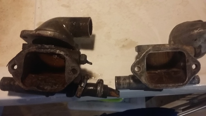

Messagepar sam » jeu. 12 déc. 2019, 09:26
Le vieux à gauche, le moins vieux à droite. En nettoyant pour prendre la photo, je vois qu'il ne reste plus grand chose des 5mm d'épaisseurs. Je ne sais pas si tu vois le trou... Il ne reste plus grand chose de la portée sur le bloc, et toute la partie basse est "mangée". Je crois que ma question initiale était inutile...
J'ai déjà remplacé quelques pastilles sur le bloc, maintenant cela. J'espère qu'à l'intérieur du bloc ce n'est pas trop attaqué.

Messagepar sam » jeu. 12 déc. 2019, 11:10

Messagepar Zorro » jeu. 12 déc. 2019, 11:30
merci pour les photos
à mon avis vu la corrosion c'est mort , il ne faut pas réparer , en plus de la soudure il faudrait donner un coup de fraiseuse sur la partie en contact avec la culasse ou se trouve un joint en acier qui fait moins de 4/10 mm épaisseur
la bonne solution a été de trouver une pièce d'occase
je serai toi je contrôlerai la corrosion au niveau des raccordements de la pompe à eau

Messagepar mich » jeu. 12 déc. 2019, 12:01
Ah ouais quand même, soudage pas possible. Corrosion que d'un coté dans le sens de circulation?, où alors c'est un lieu en rétention et ça à manquer de liquide. On dirait plus une fusion-corrosion qu'une corrosion pure. Pour l'alu fusion c'est vers 660. Vérifie que ton calorstat ouvre bien et aussi que ton vase fait bien l'expansion. Le bouchon du radia. Si tu as un défaut de refroidissement donc temp ht et pression ht c'est à risque.

Messagepar AJMA11 » jeu. 12 déc. 2019, 12:53
sam a écrit :Peut-être est-ce plus parlant...
ah oui ! tout de même... mais c'est à peu près ce à quoi je m'attendais, le trou est anecdotique !
si tu devais faire une réparation au mastic alu, il faudrait tout décaper et côté percé, il te resterait à peine l'épaisseur d'une feuille de papier
conclusion, poubelle directement !
