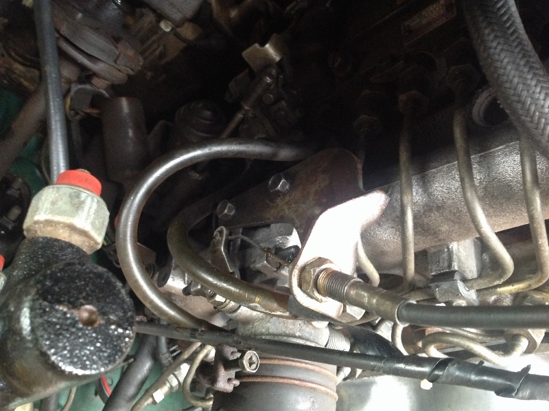

Une petite question
Un 43 de 1980 ce serait plutot un moteur b de deuxième génération et selon moi sans bielette qui gere le venturi
Ca ressemble a ca en tout cas sur le mien
Est ce que je suis dans le erreur ?
Desole pour la photo a l envers .....cdt
Alain

Messagepar AJMA11 » mer. 02 mai 2018, 17:55
tu as probablement raison, je me suis basé sur mon BJ de 76
j'ai totalement zappé la version B bis que je ne connais pas du tout..., donc je passe sur ce point

Pour etre definitive ment fixe , en regardant le venturi si biellette attachee 1 er generation
Si venturi directement actionne par cable acceleration comme sur la photo c est un deuxime mais vu age janv 80 ( le mien est fev 80)
Y a de grande chance que ce soit un deuxieme génération
Bon courage pour remonter les differentes pistes donnees dans les post precedent
Cdt
Alain

Messagepar AJMA11 » jeu. 03 mai 2018, 14:46
impossible d'avoir une photo complète avec le MC de freins en place :
mais voilà comment ça se présente avec un moteur B, il manque le servo moteur de l'Edic et sa biellette, mais je les ai virés depuis plus de 20 ans... (sans regrets)
à noter qu'avant 1974 (environ), le moteur B n'avait pas du tout d'Edic, le venturi était différent et il y avait un solénoïde pour la surinjection, coupure uniquement à la tirette...
