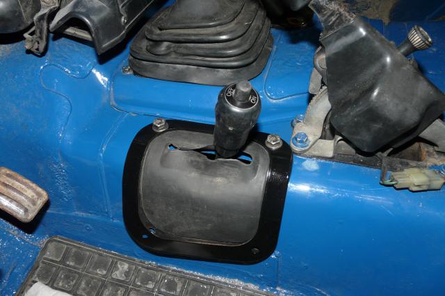

Bonjour,
Je voudrais démonter la commande de prise de force pour remplacer les ressorts des 2 boutons.
Depuis que je l'ai, la commande est bloquée : les 2 boutons n'ont plus de ressorts ( ou ils ne sont plus fonctionnels) et on ne peut pas bouger le levier d'avant en arrière.
Je voudrais réparer avant de monter le treuil (qui n'y était plus à l'achat).
J'ai retirer les 2 petites vis qui tiennent la poignée en plastique. elle pivote librement, bouge sur un ou 2 cm verticalement, mais c'est tout...
Une astuce ? Ou il faut que je dépose complètement le levier de commande ?
PS : les photos proviennent d'un autre sujet du forum.
Sam - BJ40 1977 / FJ55 1979 / BJ46 1983

Ce que je cherche à faire, c'est virer la poignée noire du manche...
Pour refaire fonctionner les 2 boutons de blocage, ceux qui tombent sous le pouce et l'index.

Il faut enlever le tube qui dépasse sous le caoutchouc et le ressort est au fond

Messagepar sam » dim. 17 déc. 2017, 18:20
OK. Donc il faut que je démonte la commande de son emplacement.
J'espérais que cela puisse se faire sans la retirer...

Sur le dessin, le ressort est en haut, sur le mien, il est placé en bas ?

Oui, il me semble que ce sera plus simple si tu enlève la commande

William_ a écrit :Sur le dessin, le ressort est en haut, sur le mien, il est placé en bas ?
Le ressort vertical est bien en bas William.

Oui, étrange par rapport au dessin.

De mémoire tu dévisses le bouton supérieur "button" (36303B) ce qui aura pour effet de libérer "lever" (36847) ensuite tu pourras défaire "screw" (36303D) pour enfin pouvoir dévisser "knob" (36303A°

Messagepar sam » mar. 19 déc. 2017, 21:43
J'vas essayer.
