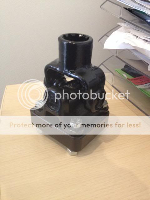

david ........peinture + merde = propreté brillante

Messagepar emoroid'killer » mer. 06 nov. 2013, 07:01
j'ai monté cette prise de force , notez la différence de longueur de trompette d'accouplement avant arriere
