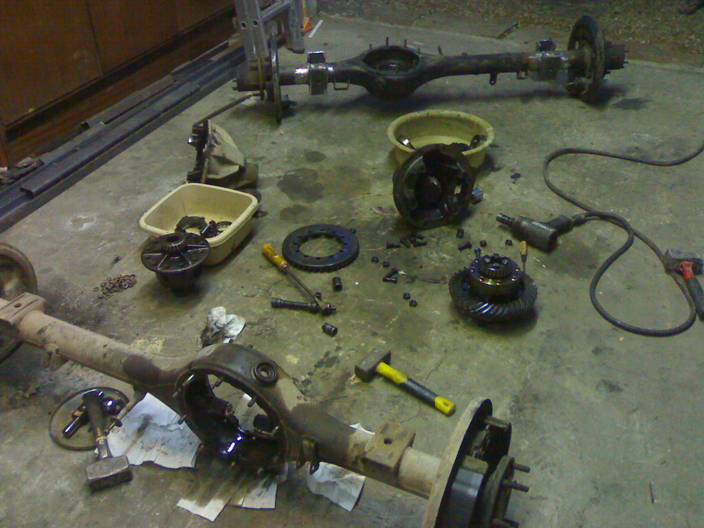

Hello,
je trouve l'info intéressante, alors je partage pour ceux qui souhaiteraient faire la même chose :
voici comment notre 45 c'est retrouvé avec un blocage de pont (mécanique) :
Le pont arrière est un pont de PZJ75 à arbres flottants.
Le nez de pont est un nez de HDJ80.
Le couple conique du pont d'origine à été conservé, et installé dans le nez du HDJ80 et ensuite monté dans l'enveloppe du PZJ75.
Un demis arbre droit, avec option blocage à été acheté à TOY, et mis en place.
voilà :) il existe surement une solution plus simple, mais le notre est comme ça :)
